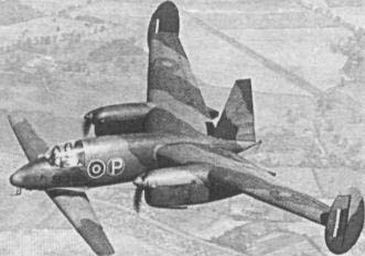

по туполеву они летать не должны вообщеВспомнил для коллекции еще пару предшественников

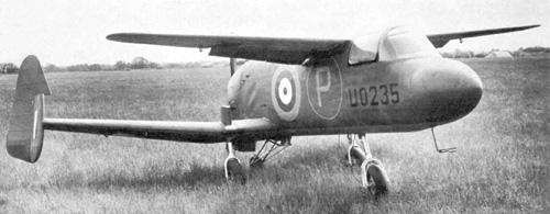

Да, М.39 - это весьма близко к тому, что нам нужно. Масса пустого в тонну, при этом площадь крыла - 23 кв.м, т.е. нам есть куда ее снижать.Вспомнил для коллекции еще пару родственников-предшественников

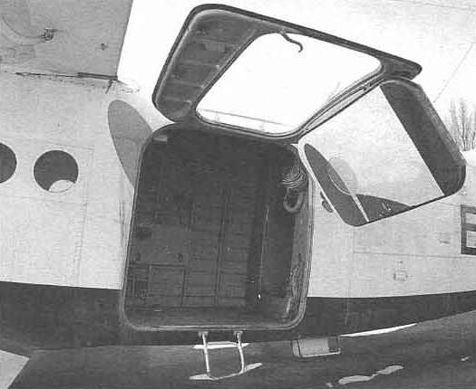

Дверь - наше слабое место. И откидная НЧФ - слишком экзотический выход....и увеличивать дверь на 40%
ну вот как объяснить пользователям "пэйнта" что последняя палетта "вдоль" - УКОРАЧИВАЕТ общую длину.... Впрочем захотели бы - в 5 секунд узнали б.ради одной палеты удлинять
Ан-2A_Z сказал(а):Дверь - наше слабое место.
