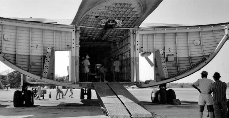

Вот живой пример, роликов йок.
да, роликов на Караване нет. Соответственно, пилот должен паллету по матам на полу толкать внутрь и, что гораздо интереснее, выталкивать обратно. Не такое уж большое удовольствие, и особенно если нужно будет обеспечить минимальное время на земле и высокую оборачиваемость самолета. Нужно помнить, что при нашем типоразмере+дальности наш самый главный враг - это даже не другие самолеты, а грузовики, которые ходят на такие же дистанции за сущие копейки. И единственный шанс побить их - это обеспечить использование одного самолета за то же время на десятке направлений там, где тракам потребуются сутки на то, чтобы дойти-разгрузиться-вернуться и отдельный трак на каждом направлении, в то время как мы можем минимальным временем на земле и высокой скоростью смычкования использовать лишь 1 ВС.
