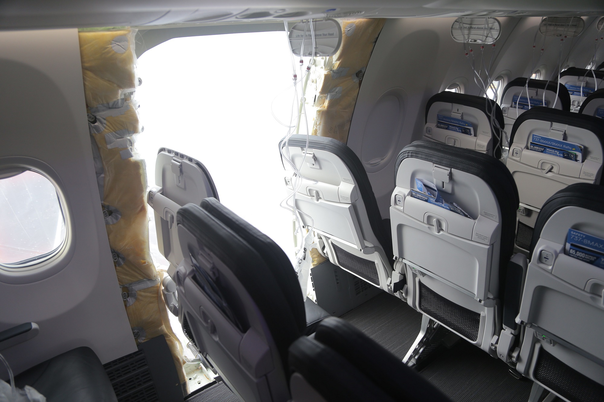

Как было бы хорошо, если бы так и было... Увы, реальность (пока еще, а может быть уже) такова, что тот же Боинг потерял надзор/контроль над производством своих самолетов у самого себя.
Последнее о недостатках организации контроля внутренних процессов:
