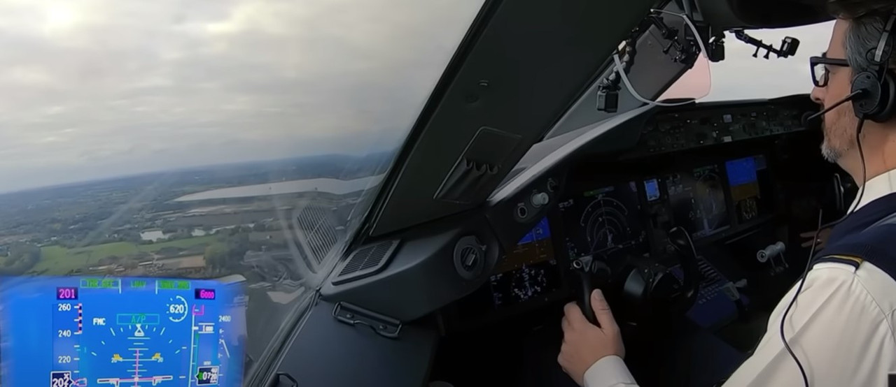

Примерное представление о том, что можно увидеть впереди на взлете из кокпита Б787.
Это то что может увидеть сидящий позади слева от командира.
