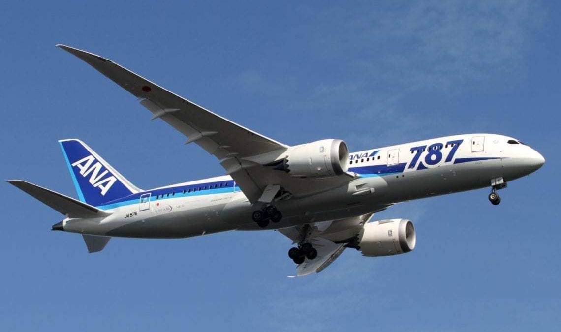

Так красивая была версия. Пришлось тонны текста прочитать чтобы найти опровержение. Гвоздём в гроб версии был текст от FAA с рекомендациями по затворному клапану где чёрным по белому написано - должен оставаться в текущем положении (FailSafe). Уже не найду источник, опять тонны текста не буду перечитывать, но встретил такую строчку. Опять таки, я же честно назвал источник этой версии. И опровержения которые нашёл - слова. Ссылку на техническую документацию никто так и не дал. Это с их слов они там 20-year aircraft maintenance electrical guy here мамай клянусь! Как на самом деле - никто не знает. Мы как минимум знаем что FADEC точно может ошибочно отрубить двигатели, оба сразу, без вмешательства пилотов (ANA airlines) А это неприятный факт.А влетели в тему как будто шарите ) #ау

Что за случай ? желательно с ссылкой.Мы как минимум знаем что FADEC точно может ошибочно отрубить двигатели, оба сразу, без вмешательства пилотов (ANA airlines)
