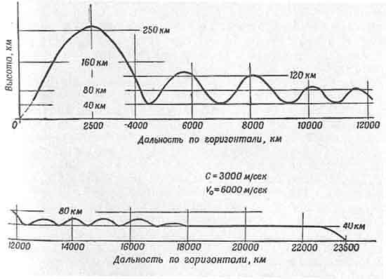

А вот если вспомнить планер Зенгера...
Нам конечно так далеко не надо, поэтому берём только конец графика.
Т.е. для перелёта через атлантику аэробаллистически надо будет где-то полтонны-тонна керосина на тонну самолёта, время перелёта 40-60 минут.
И при нормальном полном автопилоте можно хоть по одному пассажиру возить. За $1000. :ROFLMAO:
