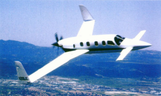

infimum сказал(а):
А посокольку ПГО с низкопланом возможно не живут - то классической схемы.
Почему не живут?
Смотрите какой хорошенький низкопланчик. Нам его лишь немного подчемоданить да чуть фюзеляж удлинить
http://crimso.msk.ru/Site/Crafts/Craft30380.htm
