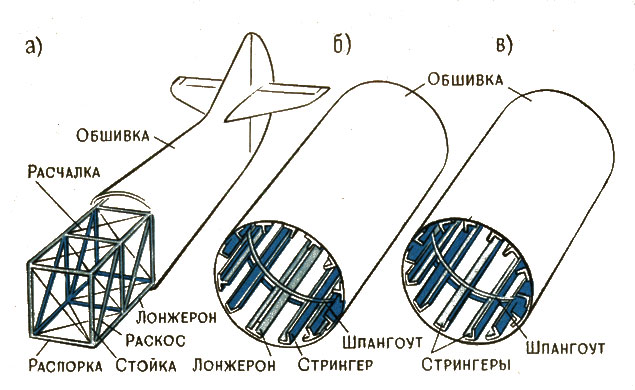

Ферменный фюзедяж это вообще-то вот это:
Расчалки оттуда еще можно убрать, но вот раскосы - НЕТ. Все развалится.
а почему, собственно, никто не хочет наши панель обшивки нагрузить? Понятно, что не монокок, но часть нагрузки на себя взять вполне может.
