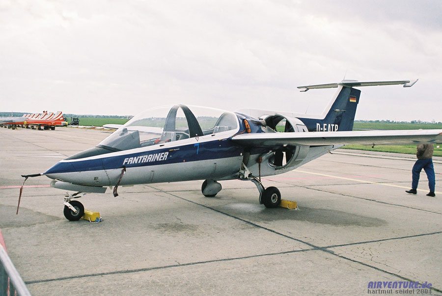

МиГ-31, "Арава", конечно, машынка любопытная, но у меня в голове скорее вырисовывается нечто куда более облизанное, визуально похожее, скажем, на RFB Fantrainer (только крылья подлиннее и в целом побольше):
