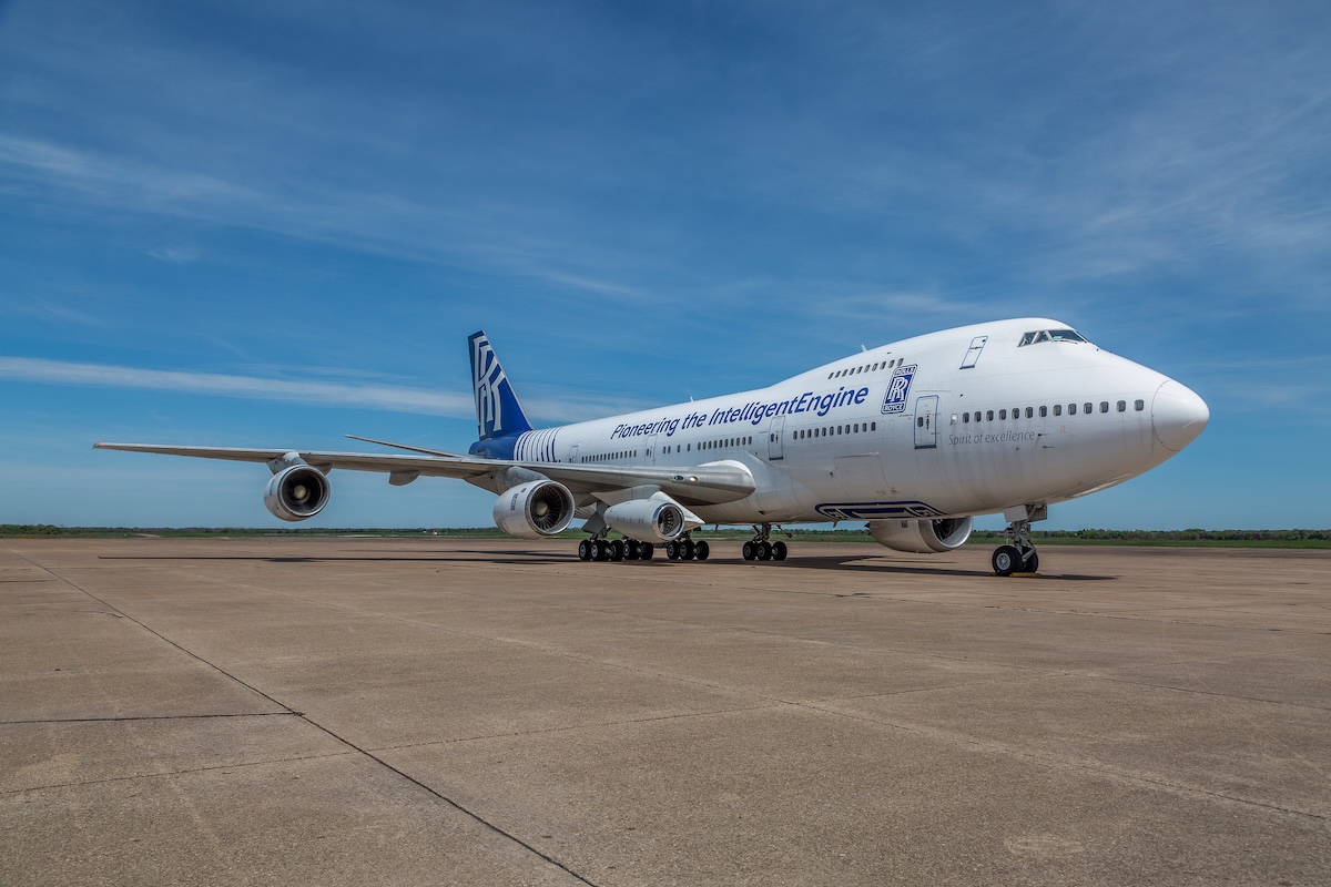

это все про стендовые испытания ...Летная программа испытаний Peral 10X завершена
Скажите, он сильно отличается от Pearl 15?это все про стендовые испытания ...
отлетала только ЛЛ ... Falcon 10X еще не летал ... только на земле гоняют движки и системы проверяют ...
А до уровня Passport 20 в 19.5klbf на таком газогенераторе можно бы было дотянуться?подняли тягу на 1,4 тонны ... подняли давление в камере, добавили еще одну ступень турбины, степень двухконтурности ... крутится он несколько быстрее ... на пару процентов подняли топливную эффективность ...
вполне ... ранее на базе ГГ от 710-го сделали 715-й до 21,430 lbf ...А до уровня Passport 20 в 19.5klbf на таком газогенераторе можно бы было дотянуться?
