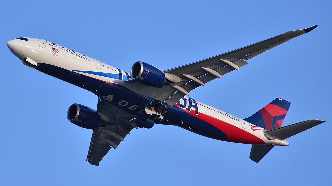

Самолет авиакомпании Delta Air Lines, следовавший из Лондона в Бостон, был вынужден экстренно вернуться в лондонский аэропорт Хитроу (LHR) после того, как экипаж сообщил о наличии дыма в кабине пилотов. Самолет благополучно вернулся в аэропорт, где приземлился примерно через час и 35 минут после взлета.
Речь идёт о рейсе DL59, который выполнялся в воскресенье, 5 октября 2025 года. Рейс выполнялся самолётом Airbus A330-900neo с регистрационным номером N411DX.
Самолётам, загруженных топливом для столь длительного перелёта, обычно требуется «слить» топливо перед посадкой, чтобы достичь максимального посадочного веса к моменту прибытия. Это помогает избежать повреждения планера или шасси в случае посадки с перегрузом. Однако, учитывая экстренность ситуации, экипаж принял решение совершить посадку и избежав слива топлива.

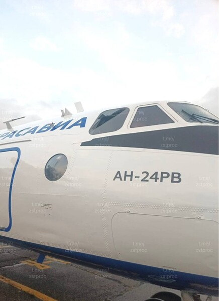

Самолет Ан-24 «КрасАвиа» совершил посадку в Красноярске с разбитым боковым стеклом. Об этом сообщила Западно-Сибирская транспортная прокуратура в своем Telegram-канале.
Самолет выполнял рейс Светлогорск – Красноярск (Черемшанка) с 37 пассажирами и пятью членами экипажа на борту. Уточняется, что стекло разбилось в кабине экипажа. Причины повреждения стекла пока не называются.
