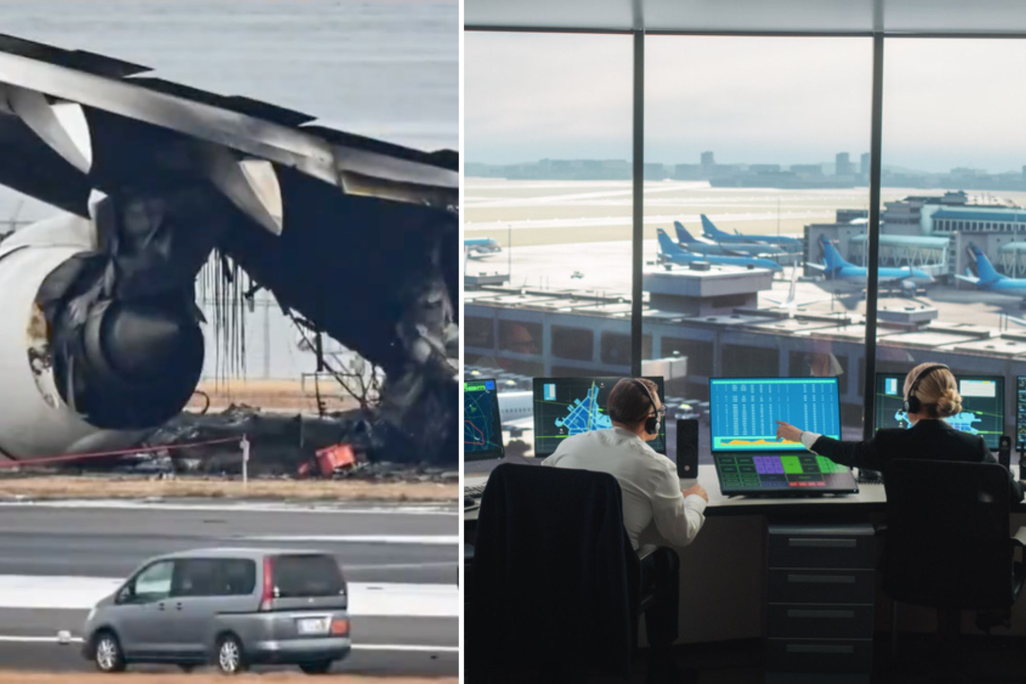

Основываясь на расследовании и стенограмме разговора, имевшего место во время инцидента, капитан береговой охраны, вероятно, ошибочно принял термин «Номер один» (№ 1) за зеленый свет для выхода на взлетно-посадочную полосу. «Номер один» на самом деле был термином, которым диспетчерская вышка сообщала порядок вылета самолетов, находящихся в режиме ожидания.
Из-за этого недопонимания термин «Номер один» больше не будет использоваться. Диспетчерская вышка теперь будет просто давать самолетам разрешение на взлет, чтобы упростить приказы.
Будет нанят специальный человек, единственной задачей которого будет наблюдение за радаром, отслеживающим активность на взлетно-посадочной полосе. Этот сотрудник немедленно оповестит коллег, если на взлетно-посадочной полосе будет обнаружен самолет, еще не получивший разрешение.
Министерство транспорта Японии планирует ввести эту роль в других крупных аэропортах с радиолокационными возможностями, таких как международный аэропорт Нарита (NRT) и международный аэропорт Кансай (KIX).
И сделает сепукку если что-то пойдет не так
Лихо японцы "включили дурочку". А у нас один за всем следит (в своем секторе). И во Внуково сидел один со стажером.
Забавно. Нет чтобы ИИ нанять :) чтобы следил за полосой. Но тут правильно сказали, лучше бы требовали по английски вести переговоры. Так как при переговорах по японски - я как то не уверен что там есть отлаженная фразеология исключающая такие ошибки.

Потому и надо вместо человка ставить там ИИ. А у ИИ заложить функцию сеппуки. :) А вообще даже в Тревисе есть похоже монитор ранвеев (справа на фотках торчит). Но кто туда смотрит и что нужно чтобы он показывал что-то - вопрос. Насколько я знаю процедуры KOAK (он там неподалеку) все эти функции включают при низкой видимости на земле. А если CAVOC то они не обязательны и туда особо и не смотрят.
