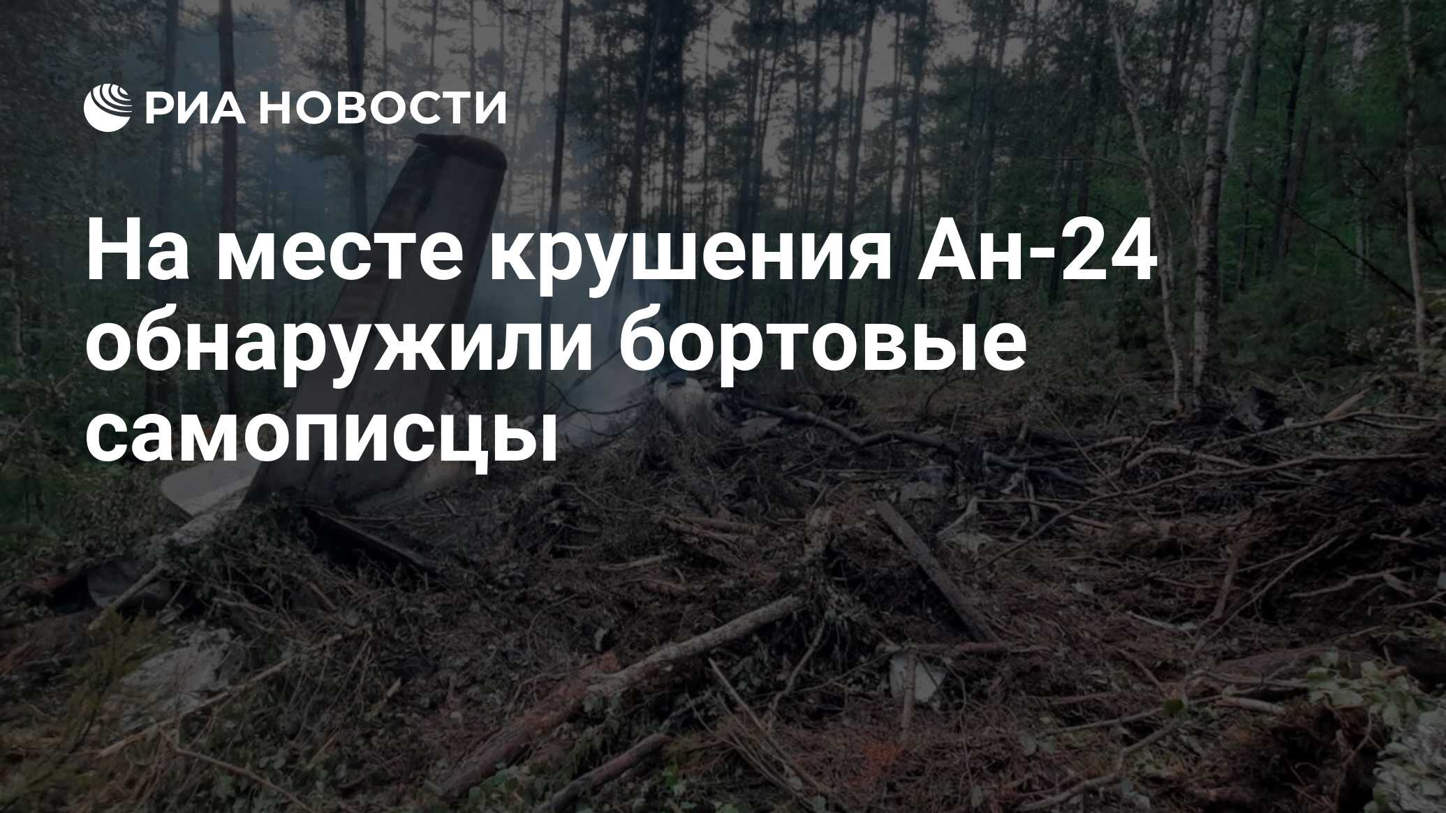

Самописец расшифруют, и магнитофон послушают - всё станет ясно
На магнитофоне, установленном на Ан-24 бывает далеко не все, что проясняет ситуацию. Потому, что пишется на него только то, что произнесено при нажатии кнопок и тангент внутренней и (или) внешней связи.
Особо ценные, в плане информативности, переговоры экипаж ведет между собой вне этой системы, а это не пишется.
