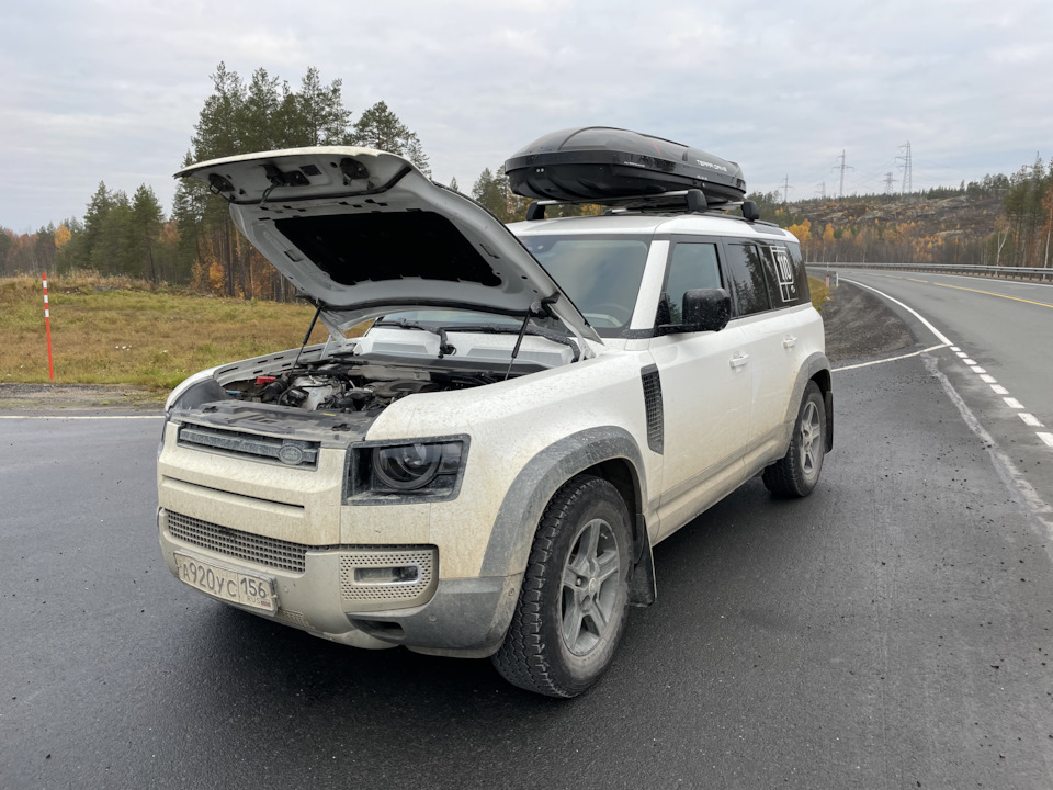

Новый Дефендер обычно предпочитает лесу и грунтовкам нахождение в сервисах)) абсолютно неудачная модель
