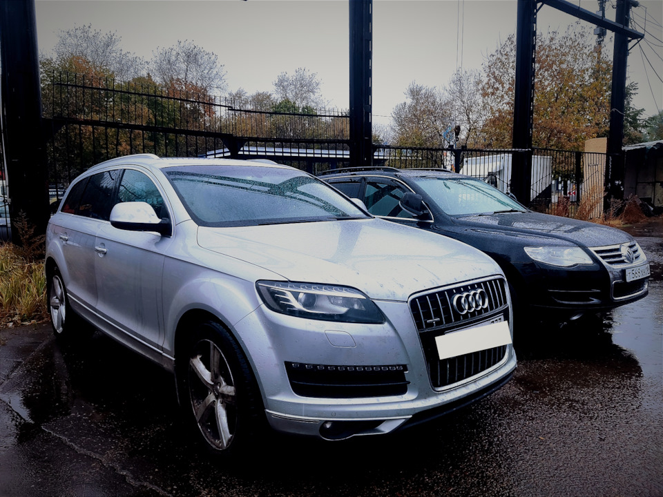

Очевидно, что разница иная и в ттх, и на практике. Там, где этот дизельный автомобиль систематически показывал такие цифры, его бензиновый брат с 249 сил не мог опуститься ниже 6 никак, даже в качестве эксперимента на экономию. А 340 сильная версия ниже 7.
Условия одинаковые, колеса одинаковые, резина одинаковая.
Таких сравнений в рамках фольксваген у меня много. На тигуанах, пассатах, мультиванах в том числе. Разница на этом. Участке от 15%. Чем больше машина, тем выше разница. На мультиване под 30%, там правда бенз мощнее на 24 лс
